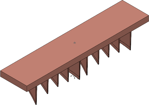

Электроды с несколькими формами для прожига, выполненными из одной заготовки, задаются и группируются в дереве построения как многоместные электроды.
В дереве построения номер формы для прожига обозначается значком игральной кости
. На рисунке показан электрод с двумя формами для прожига, выполненными на одной заготовке.
- Первая форма для прожига
- Вторая форма для прожига
Если в многоместном электроде более 6 форм, на значке с игральной костью появляется недостающее количество точек, а внизу синяя цифра, обозначающая число повторений. Например, седьмая форма многоместного электрода обозначается так
Если форма для прожига используется для обработки более одной поверхности, она появляется в списке несколько раз. Например, в многоместном электроде, приведенном ниже, третья форма используется два раза.
