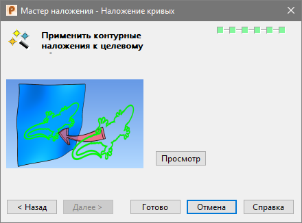

Мастер наложения - Наложение кривых
Используйте эту страницу для просмотра или завершения наложения.
Просмотр - показывает результаты наложения с помощью выбранных опций.
Назад - возврат на страницу Объект наложения Мастера наложения позволяет выбрать другие опции.
Готово - завершает работу Мастера наложения и выводит конечный результат.

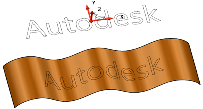

Выбранные каркасные объекты накладываются на целевую поверхность или тело:
