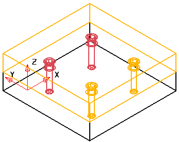

Идентификация выбранного целевого компонента в сводке Power-элементов.

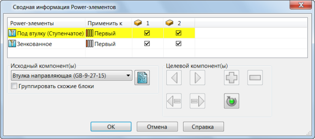

Вы можете использовать диалог Сводная информация Power-элементов для подтверждения, что Power-элементы будет генерированы только для выбранных целей:
  1. Выберите исходный и целевой компоненты.
  2. Откройте вкладку Сборка панель Power-элементы Генерировать, чтобы открыть диалог Создать Power-элементы:
  3. Выберите опцию Сводка, чтобы открыть диалог Сводная информация Power-элементов.
    Все недоступные пересечения, в которых Power-элементы не генерируются, отображаются в сером цвете:
