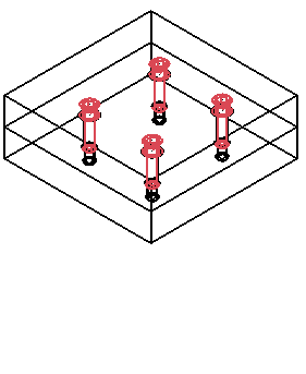

  1. Создайте базовый блок и используйте вкладку Сборка > панель Компонент > Мастер для размещения нескольких винтов. В примере используются четыре винта Hasco Z31.

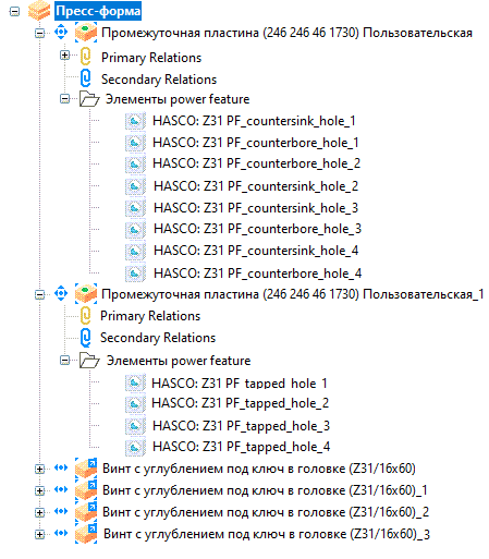

  2. Откройте вкладку Сборка > панель Power-элементы > Генерировать.
    Power-элементы генерируются автоматически. Модель и дерево сборки обновляются:
