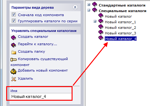

Создание нового пользовательского каталога или папки
Чтобы создать пользовательский каталог или папку для сортировки компонентов по типу:
  1. Откройте вкладку Мастер > Изменить пресс-формы > Компонент.
  2. В диалоге Выберите компонент нажмите Управлять специальными каталогами, чтобы открыть эти опции.
  3. Выберите одну из опций:
    • Создать каталог.
    • Создать папку.
  4. Введите Имя нового каталога или папки (например, Каталог A. Если имя не введено, назначается имя по умолчанию.
Чтобы удалить каталог, папку или компонент:
  3. Выберите каталог, папку или компонент для удаления.
  4. Нажмите Удалить.
