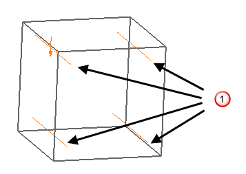

    Пути скругления лежат вдоль ребер поверхности .
    Пример ниже демонстрирует четыре пути скругления.
