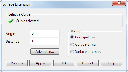

Диалог Продление поверхности
Используйте данный диалог для создания поверхности, касательной к поверхности, используемой для создания контура.

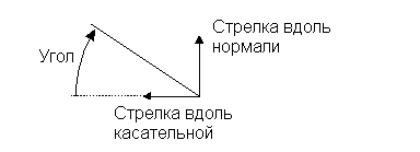

Угол - угол, под которым новая поверхность проецируется из существующей поверхности.

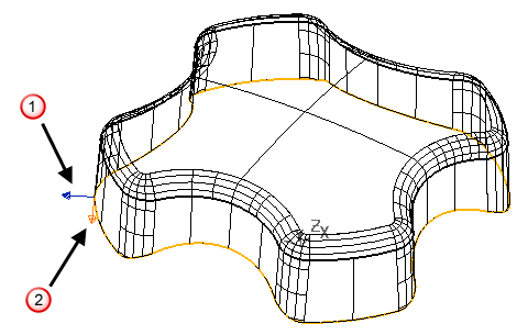

На контуре появляются две стрелки. Одна стрелка направлена по нормали , а другая - по касательной :
Обе стрелки используются для вычисления угла удлинения поверхности. Этот угол измеряется между двумя данными стрелками:
Направление стрелок можно изменить, щёлкнув по ним, либо ввести одну из следующих команд в командное окно:
В данном случае нам нужно, чтобы новая поверхность была направлена вниз по касательным к поверхности. Стрелка, направленная по касательной, имеет верное направление. Оставляем значение угла, равное нулю.
Расстояние - расстояние, на которое новая поверхность проецируется из контура.
Например, введем значение 5.
Вдоль - задает направление продления с помощью одной из следующих опций:

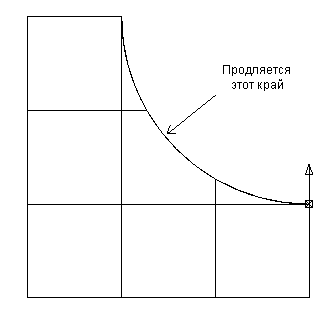

Данные опции иллюстрируются на следующей поверхности:

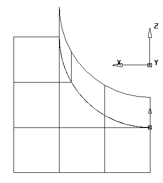

Оси координат - в качестве ориентира при удлинении поверхности используются оси, нормальные активной плоскости.
На рисунке в качестве такой оси выбрана ось Z:
Эта опция наиболее удобна при удлинении кромки поверхности, обрезанной под углом.
Необходимо выровнять координатную ось в нужном для удлинения направлении. Это достигается созданием локальной СК до операции продления. Оси локальной СК должны размещаться по нормали к активной плоскости в требуемом направлении продления.

Дополнительно — открывает диалог Сегменты продления. Можно использовать диалог для разбивки контура на сегменты, а затем для каждого сегмента задать направление продления. Затем для каждого сегмента можно задать направление продления.
Просмотр - показывает поверхность, созданную с использованием текущих настроек в диалоге. Можно продолжать менять настройки в диалоге до тех пор, пока вы не увидите на экране удовлетворительный результат.
Применить - создает касательную поверхность.
OK - сохраняет касательную поверхность и закрывает диалог.
Отмена - закрывает диалог, не создавая касательную поверхность.
