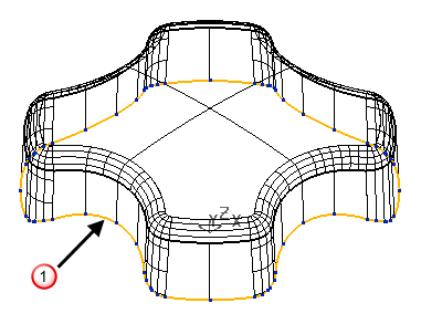

Можно продлить несколько поверхностей, создав новую поверхность, касательную к другим поверхностям вдоль общей кромки.
Важно всегда сохранять нормали поверхности, направленными от материала.
Убедитесь, что внешняя часть двух смежных поверхностей совпадает. Если потребуется, разверните нормали поверхностей.
Нормали поверхностей определяют направление удлиняемой поверхности.
Когда вы создаёте контур из поверхности, данные о касательной к поверхности хранятся с данными контура.
