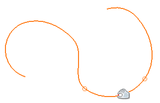

Если активирована опция "Интеллектуальный курсор", объекты подсвечиваются при наведении на них курсора. Таким образом, вы можете узнать, какие объекты могут быть выбраны, если щелкнуть мышью в данной точке.
Две ключевые точки на кривой, ближайшие к курсору, подсвечиваются и при наведении на них курсора отображаются небольшие окружности. Маркеры ключевых точек отображаются как в режиме создания, так и редактирования.
Когда под курсором находится несколько объектов и одни из них выбран, интеллектуальный курсор подсвечивает следующий объект из базы данных в этой точке. Щелчок мыши в данной ситуации удаляет из выборки выбранный объект, выбирает подсвеченный и подсвечивает следующий объект. Таким образом, вы можете выбрать в группе объектов нужный вам объект.
Щелчок правой кнопкой мыши также открывает контекстное меню объектов. Для выбора следующего объекта нажмите кнопку Следующий выбор.
При перемещении объекта, группы объектов или маркеров редактирования объекта курсор выводит информацию о точках привязки.
Интеллектуальный курсор:
