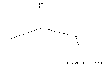

От базовой точки тянется эластичная линия к курсору мыши:

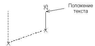

В зависимости от того, где вводится текст, создаются вертикальный или горизонтальный размеры. Возможные вертикальный или горизонтальный размеры отображаются при перемещении мыши.
В данном случае введено следующее положение:
Ориентация данного размера задаёт ориентацию всех ординатных размеров группы.

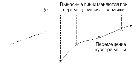

Эластичная выносная линия привязана к курсору мыши. При движении мыши она меняется.
Один конец выносной линии остается на одной оси с положением текста:

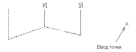

Как только размер введён, отображается его значение:
Размерный текст нового размера автоматически центрируется с первым размером.
Чтобы не размещать текст по центру, отключите опцию Центрированный текст на странице Черчение > Размеры > Примечание диалога Параметры и выберите мышью положение текста.
Если текст нового размера расположен слишком близко к тексту первого, его размерная линия автоматически создаётся ломаной.
Можно задать тип ломаной на странице Черчение > Размеры > Линии в диалоге Параметры.
Если опция Центрированный текст активна, ввод каждого нового размера требует только одного щелчка мыши.
