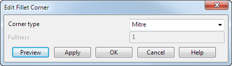

  1. Откройте вкладку Поверхность > панель Обработка > Скругление > Скругление угла, чтобы открыть диалог Изменить угол.
  2. Используйте этот диалог, чтобы отредактировать угол скругления:
    Тип угла - выберите эту опцию, если вы собираетесь применить скругление угла. Выберите из следующих опций:

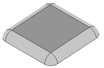

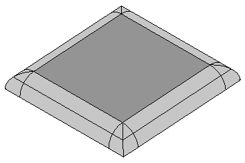

    • Кромка - создает скошенные углы на выбранном скруглении.
      Редактирование углов этого скругления:
      Дает следующий результат:

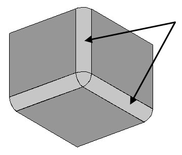

    • N-угольный угол - в области, где встречаются несколько скруглений, эта опция обрезает скругления относительно друг друга (формируя n-стороннее отверстие) и автоматически заполняет это отверстие гладкой поверхностью.
    • Просмотр - показывает отредактированные углы скругления, созданные с использованием текущих настроек в диалоге. Вы можете изменять настройки в диалоге и выбранные поверхности до тех пор, пока не увидите нужный результат при просмотре.
    • Применить - углы изменяются.
  3. Нажмите OK, чтобы подтвердить изменения и закрыть диалог.
