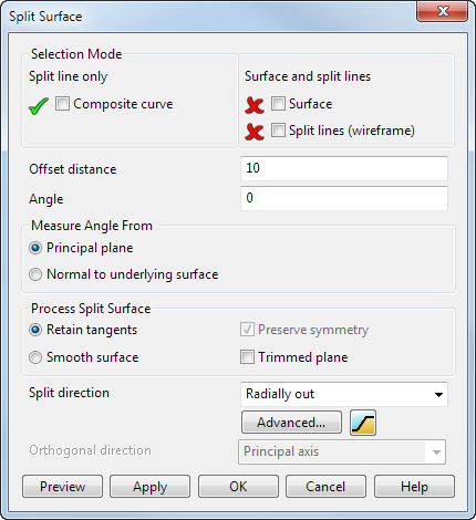

Используйте этот диалог, чтобы создать поверхность разъёма.
Режим выбора - чтобы добавить объекты в режим выбора, включите режим, а затем выберите объекты:
Оставшаяся часть диалога содержит опции для метода создания поверхности разъёма посредством смещения линии разъёма.
Смещение - это расстояние от второй стороны поверхности разъёма до линии разъёма.
Угол - это угол между второй стороной поверхности разъёма и линией разъёма. Две стрелки, изображенные под прямыми углами (по нормали) к контуру, используются для измерения угла. Направление стрелок определяется опциями Измерять угол от.
Измерять угол от - можно создавать поверхности разъёма относительно каждой рабочей плоскости или нормально к исходной поверхности. Направления стрелок на линии разъёма определяются следующими опциями:
, а другая - параллельно оси, нормальной к рабочей плоскости
Угол измеряется от одной стрелки до другой, как показано на рисунке:
Стрелка, указывающая направление по нормали к рабочей плоскости.
Стрелка, указывающая направление, параллельное рабочей плоскости.
Направление стрелок можно изменить, щёлкнув по ним, либо ввести одну из следующих команд в командное окно:
REVERSE PROFILE (развернуть профиль) - меняет "нормальное" направление стрелки.
REVERSE WITHDRAWAL_DIRECTION (изменить направление извлечения) - разворачивает стрелку направления извлечения.
Стрелка, параллельная активной плоскости, определяет направление поперечных кривых на поверхности разъёма. Можно задать её направление с помощью опций Направление разъёма.
Одна стрелка направлена по нормали к исходной поверхности, другая - параллельно касательной к исходным поверхностям.
В нашем примере, щёлкнув по Нормали к исходной поверхности, стрелки изменяются, как показано внизу.
Угол измеряется от стрелок, как показано внизу.
Стрелка направлена по касательной к поверхности.
Стрелка направлена по нормали к поверхности.
Щёлкните по стрелке, направленной по нормали к поверхности, чтобы изменить её направление.
Вычисление поверхности разъёма - можно выбрать сохранение касательности поверхности разъёма или сглаживание любых неровностей этой поверхности. Кроме того вы можете задать следующие опции:
В некоторых случаях кривая может выглядеть симметричной, но точки распределены по-разному, особенно вокруг углов, где приняты решения о смене направления. Это может привести к ассиметричности, даже если эта опция подключена.
Без опции Ограниченная плоскость было бы невозможно создать удобную кривую разъёма для кривой, изображенной вверху. Результат показан на модели слева. На модели справа показан результат при активной опции Ограниченная Плоскость.
Направление разъема - если угол измеряется от активной плоскости, можно задать направление поперечных кривых поверхности разъёма посредством одной из следующих опций:
Подробно - открывает диалог Разбивка линии разъема на сегменты. Данный диалог используется для разбивки линии разъёма на сегменты. Для каждого сегмента можно задать направление поперечных кривых.
— опция создаёт ступенчатую поверхность разъема посредством определённого количества параметров. Выбор этой кнопки открывает диалог Ступенчатая поверхность разъёма.
Ортогональное направление - когда выбрана опция Нормаль к исходной поверхности и значение Угла больше нуля, Ортогональное направление оказывает влияние на направление поперечных кривых поверхности разъёма посредством одной из следующих опций:
Просмотр - выводит поверхность, созданную с использованием текущих настроек в диалоге. Можно продолжать изменение настроек диалога до получения удовлетворительного результата предварительного просмотра поверхности разъёма.
Применить - создает поверхность разъёма и оставляет диалог открытым.
OK - создает поверхность разъёма и закрывает диалог.
Отмена - закрывает диалог, не создавая поверхности разъёма.
