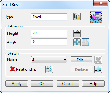

Чтобы отредактировать одну бобышку:
  1. Войдите в режим редактирования одним из способов:
    • Двойной щелчок по значку Элемент бобышка в дереве построения открывает диалог Тело-бобышка с доступными опциями редактирования.
    • Откройте вкладку Тело > панель Элемент > Бобышка, чтобы открыть диалог Тело-бобышка. Нажмите и выберите бобышку чтобы активировать доступные опции:
  2. Выберите кривую существующей бобышки, щёлкнув по ней мышью или выбрав ее из выпадающего списка Имя. Тело вытягивания из выбранной кривой подсвечивается.
  3. Измените кривую согласно вашим требованиям:
    1. Нажмите кнопку Изменить, чтобы активировать вкладку Инструменты для работы с кривыми. Кнопка Изменить меняется на Готово. Тело вытягивания для выбранной кривой становится невидимым.
    2. Отредактируйте кривую графически или с помощью команд этой вкладки.
    3. Когда редактирование кривой завершено, нажмите кнопку Готово.
    4. Нажмите кнопку Применить, чтобы повторно создать бобышку на теле с помощью отредактированной кривой.

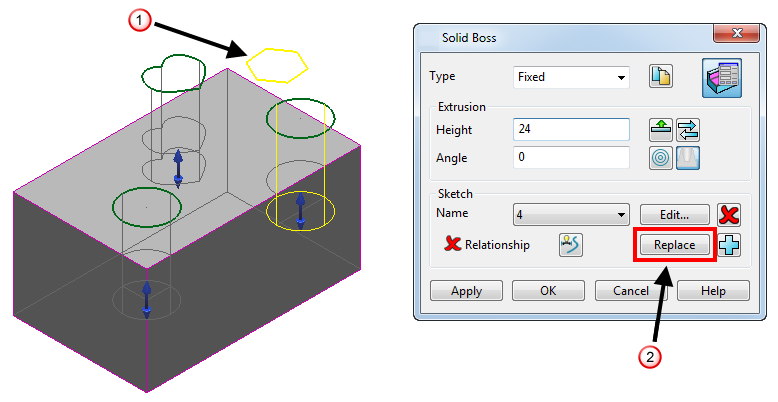

  4. Если необходимо, Замените выбранную кривую бобышки другой частью каркаса:
    1. Выберите кривую бобышки, которую нужно зменить.
    2. Выберите каркас для замены . Кнопка Заменить становится доступной .
    3. Нажмите кнопку Заменить. Из новой кривой создаётся тело вытягивания, а тело вытягивания старой кривой удаляется. Каркас заменённого тела вытягивания сейчас видимый.
    4. Нажмите кнопку Применить, чтобы повторно создать бобышку посредством замены кривой. Кривая заменённого тела вытягивания остаётся в модели.
