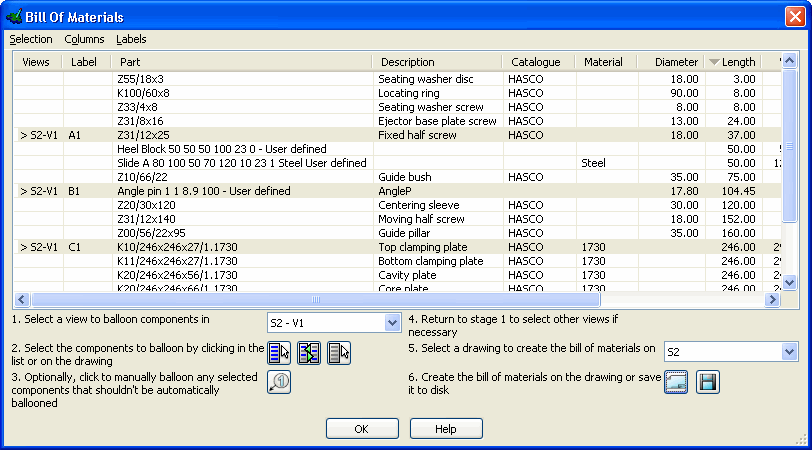

  1. В диалоге Спецификация выберите все строки компонентов, которые нужно маркировать.
  2. Выберите меню Метки в диалоге Спецификация.
  3. Выберите нужный тип меток.
  4. Создайте спецификацию в чертеже или сохраните ее в файл. Используйте , чтобы переключаться между сохранением данных как встроенной электронной таблицы Microsoft Excel или созданием спецификации как файла OLE:
    • Создать в чертеже - выберите мышью положение в чертеже, где необходимо создать спецификацию. Спецификация создается как файл OLE, встроенный в модель .psmodel.
      Если спецификация уже содержится в чертеже, данная опция создает дополнительную спецификацию.
    • Сохранить в файл - эта опция создаёт спецификацию в виде электронной таблицы Microsoft Excel (.xls файл). Открывается диалог "Сохранить как", где можно задать имя файла и выбрать диск и папку для хранения спецификации.

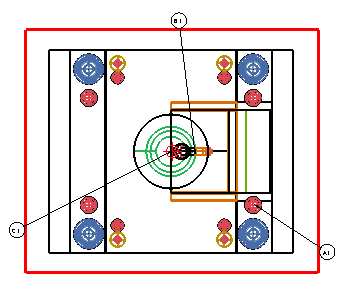

  5. Метки создаются и отображаются в диалоге Спецификация, а выноски появляются в выбранных видах.
    На рисунке изображён промаркированный вид сборки и метки, отображенные в диалоге Спецификация.
  6. Щёлкните по маркированному компоненту в диалоге Спецификация, чтобы посмотреть, что в виде он тоже подсвечивается. Можно щёлкнуть по компоненту в виде и убедиться, что в диалоге Спецификация он также подсвечивается.
