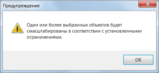

Прим.: Предупреждение, показанное ниже, открывается при исользовании вкладки Правка > панель Трансформация > Масштаб для масштабирования нескольких объектов, если среди них есть объект с ограничителями масштабирования.
