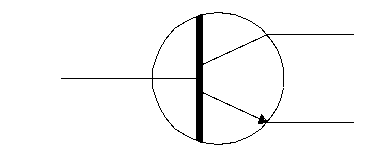

  1. Создайте объекты, представляющие определитель символа.
    Например, создайте определитель символа транзистор, состоящий из следующих объектов:
