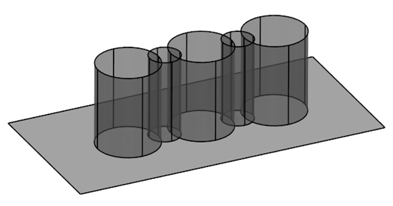

Это позволяет выбрать поверхности:
и создать скругление между ними:
В модели хорошо видны два набора поверхностей, между которыми нужно создать скругление. PowerShape даёт возможность создавать скругление между двумя данными наборами. Данный метод скругления работает быстрее, чем в случае выбора всех поверхностей модели, поскольку PowerShape пришлось бы задавать все возможные варианты скруглений.
