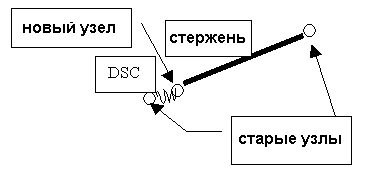

В программе Robot реализован новый алгоритм DSC, который позволяет рассчитывать конструкции, содержащие снятие связей. Опция DSC алгоритм доступна в диалоговом окне Рабочие настройки/Расчет конструкции. Для любого стержня, для которого определен какой-либо из типов расчета, со следующими типами снятия связей:
выполняются следующие операции:
Элемент DSC — это элемент с двумя узлами, в котором узловые усилия рассчитываются по формуле:
где: k = [ki]; i = 1; Ndl — вектор жесткости, относящийся к соответствующим степеням свободы.
Матрица жесткости элемента имеет следующую структуру:
где: T — матрица преобразования от локального базиса к глобальному базису, унаследованная от стержневого элемента; diag(k) — диагональная матрица, созданная из вектора k.
Использование DSC элемента позволяет определить упругое снятие связей для стержневого элемента, что было невозможно в проводимых ранее расчетах.
