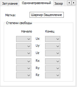

Однонаправленное
При выборе вкладки «Однонаправленное» на экране появляется диалоговое окно Новое определение степени свободы.

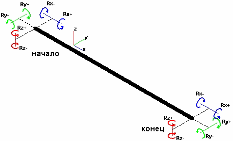

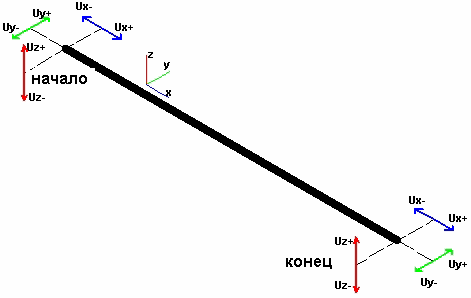

Чтобы настроить степень свободы, укажите метку и направление для начала и конца стержня.
перемещения:
для поворотов:
Например, чтобы настроить снятие связи для преобразования стержня, показанного на предыдущем изображении, в растянутый стержень, необходимо задать снятие связи для направления Ux + в начале стержня или снятие связи для направления Ux– в конце стержня.
