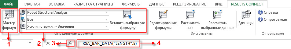

Вставка формулы
Можно задать формулы, которые позволяют получать сведения из проекта Autodesk Robot Structural Analysis Professional, используя один из следующих способов.
1. Мастер формул
Вставка формулы с помощью диалогово окна Мастер формул.
Доступ к этому окну можно получить из ленты, выбрав вкладку Results Connect панель Определение формулы Мастер формул.
2. Вставка выбранной формулы
    Можно задать следующие параметры с помощью раскрывающегося списка выбора, доступного на ленте:
  • Поставщик: укажите поставщика (программу), из которого будут загружены данные и результаты
  • Категория: укажите категорию для формул или выберите "ВСЕ", чтобы просмотреть алфавитный список формул
    Прим.: Формулы систематизированы по группам в зависимости от типа данных, которые могут быть получены (например, "Выбор").
  • Формула: укажите формулу (например, "Список выбранных объектов").
Указав эти параметры, можно вставить выбранную формулу через диалоговое окно Вставка формулы.
Доступ к этому окну можно получить из ленты, выбрав вкладку Results Connect панель Определение формулы Вставить выбранную формулу.
3. Вставка функции
Вставка формулы с помощью диалогового окна Вставить функцию.
    Доступ к нему можно получить одним из следующих способов:
  • Лента: щелкните вкладку Формулы панель Библиотека функций Вставить функцию
  • Панель "Формула": щелкните значок Вставить функцию.
4. Вставка формулы вручную
Задайте формулу путем ввода синтаксиса формулы вручную в адресную строку.
Всю необходимую информацию о любой формуле можно найти в разделах Список формул - Robot Structural Analysis и Список формул - Results Connect.
Прим.: Формула всегда начинается со знака равенства (=), а текст, указанный в качестве аргумента, должен быть заключен в кавычки.
