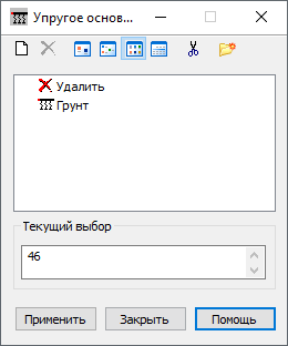

Упругое основание: стержни
Диалоговое окно «Упругое основание: стержни», в котором можно определить элементы конструкции упругого основания, открывается несколькими способами.

В верхней части диалогового окна «Упругое основание: стержни» отображаются следующие значки:
Тип упругого основания для элементов конструкции определяется в два этапа.
  1. Определение типа упругого основания
    Если тип упругого основания не выбран или требуется добавить новый тип к имеющемуся списку, щелкните значок "Новое упругое основание". При этом:
    • если ни один тип упругого основания не выделен, щелкните значок "Новое упругое основание", чтобы открыть диалоговое окно для задания нового типа упругого основания; первая вкладка активна, а содержимое поля соответствует последнему определению упругого основания (за исключением поля "Метка") или принимаются параметры по умолчанию;
    • если выделен один из типов упругого основания, щелкните значок "Новое упругое основание", чтобы открыть диалоговое окно для задания нового типа упругого основания; вкладка, соответствующая этому типу упругого основания, активна. Все поля, кроме поля "Метка", заполняются на основе выделенного типа.
    Двойным щелчком на элементе в активном списке типов упругих оснований можно открыть диалоговое окно для создания нового типа упругого основания. Таким образом открывается диалоговое окно Новый тип упругого основания со всеми редактируемыми полями, заполненными соответственно типу упругого основания, выбранного пользователем. После того как соответствующее изменение параметров типа упругого основания завершено, оно добавляется (обновленное) в активный список нажатием на кнопку "Добавить" или клавишу Enter. Если метка не изменяется, то появляется такое же предупреждение, как при определении нового типа упругого основания.
  2. Назначение типа упругого основания элементам конструкции выполняется так же, как и в случае с другими атрибутами конструкции (сечениями элементов, типами опор и т. д.).
Чтобы удалить тип упругого основания, назначенного элементу конструкции, выполните следующие действия:
  1. щелкните в активном списке;
  2. в конструкции выберите объект, в котором требуется удалить упругое основание.
Этот тип основания не может быть изменен. Способ его задания идентичен процедуре присвоения типа упругого основания элементам конструкции.
