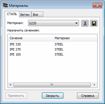

Используйте диалоговое окно «Материалы» для назначения материалов сечениям, выбранным в списке активных сечений (список рядом с параметром «Назначить сечениям»).
Доступ
Элементы диалогового окна
Верхняя часть диалогового окна "Материалы" содержит список материалов, доступных в программе. Ниже дан список сечений. Здесь представлены две колонки: метки определенного сечения и назначенные им материалы. Список в диалоговом окне "Материалы" такой же, как в диалоговом окне Сечения.

Назначение материала выбранному сечению осуществляется в такой последовательности:
  1. Выберите соответствующую вкладку («Сталь», «Бетон» или «Все»).
  2. Выберите сечение.
  3. В списке материалов выберите необходимый материал.
  4. Нажмите кнопку «Применить».
В момент назначения сечения стержню присваивается материал.
