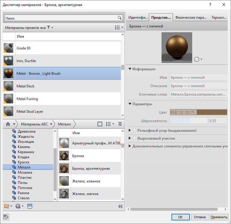

На следующем рисунке приведены некоторые свойства представления выбранного материала в том виде, в котором они отображаются в Диспетчере материалов.
Свойства визуального образа группируются в один "набор характеристик" материала, и управление ими осуществляется на вкладке "Внешний вид". Управление другими наборами характеристик, связанными с материалом, осуществляется на соответствующих вкладках. Каждый набор характеристик можно изменять независимо друг от друга при редактировании существующего в проекте материала.
