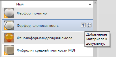

Библиотеки, поставляемые корпорацией Autodesk, заблокированы, на что указывает значок блокировки. Материалы в заблокированной библиотеке невозможно перезаписать или удалить. Материалы из заблокированной библиотеки можно копировать в незаблокированные пользовательские библиотеки, в которых материалы можно перезаписывать или удалять. На рисунке библиотека AB Project Materials является незаблокированной пользовательской библиотекой.

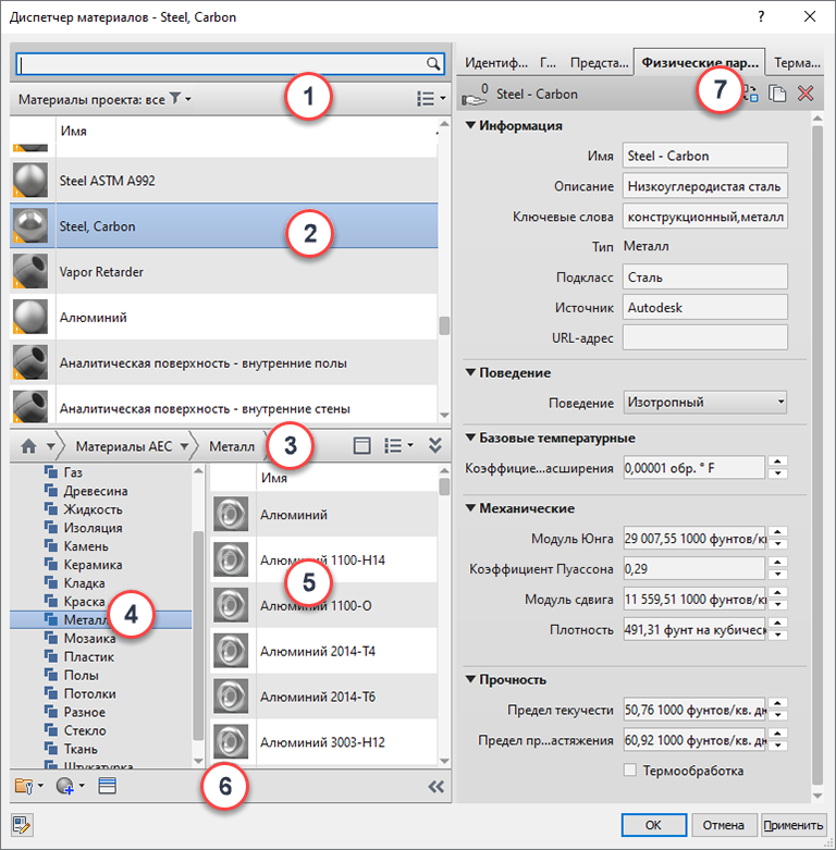

Для работы с библиотеками откройте Диспетчер материалов на вкладке «Управление»
панель «Параметры»
(«Материалы»).
| Область | Функция |
| 1 | Фильтр материалов проекта . Фильтрация материалов проекта по классу. Отображение/скрытие меню параметров материалов проекта . Эта кнопка позволяет изменять представление панели библиотеки и материалов проекта в окне Диспетчера материалов. Используйте пункты меню параметров материалов проекта для фильтрации материалов, отображаемых в списке материалов проекта.
| 2 | Список материалов проекта. В этом списке отображаются материалы для текущего проекта, вне зависимости от того, применены ли они к объектам. Щелкните материал в списке правой кнопкой мыши, чтобы вызвать меню общих задач, таких как переименование, копирование или добавление в библиотеку. |
| 3 |
Панель инструментов библиотек материалов. С помощью этой панели можно получить доступ к инструментам для управления библиотеками, создания новых или копирования существующих материалов и открытия/закрытия Диспетчера объектов. Кнопка отображения/скрытия дерева библиотеки |
| 4 | Список библиотек. В этом списке отображаются открытые библиотеки и категории (классы) в библиотеках. |
| 5 | Список материалов в библиотеке. В этом списке отображаются материалы в библиотеке или категории (классе), которые были выбраны в списке библиотек. |
| 6 | Панель инструментов Диспетчера материалов. С ее помощью можно управлять библиотеками, создавать новые или копировать существующие материалы, а также открывать и закрывать Диспетчер объектов. |
| 7 | При выборе материала в списке библиотек (левая панель) на правой панели отображаются вкладки (наборы характеристик), связанные с этим материалом. Перейдите на вкладку (например, "Идентификация" или "Внешний вид"), чтобы просмотреть свойства и объекты материала. При просмотре материалов в библиотеках свойства доступны только для чтения. |
Для добавления материала в текущий проект сначала найдите материал в существующей библиотеке, а затем воспользуйтесь одним из следующих способов:
"Добавить в"
"Материалы документа".
"Добавить", расположенную справа от материала.
Для копирования материала в библиотеку используйте один из следующих способов:
"Добавить в"
<имя библиотеки>.
При копировании материала в библиотеку, в которой существует другой материал с таким же именем, программа предложит перезаписать версию в целевой папке или сохранить оба материала. Если сохраняются оба материала, то к имени копируемого материала добавляется номер, например "Фарфор, слоновая кость (2)".
