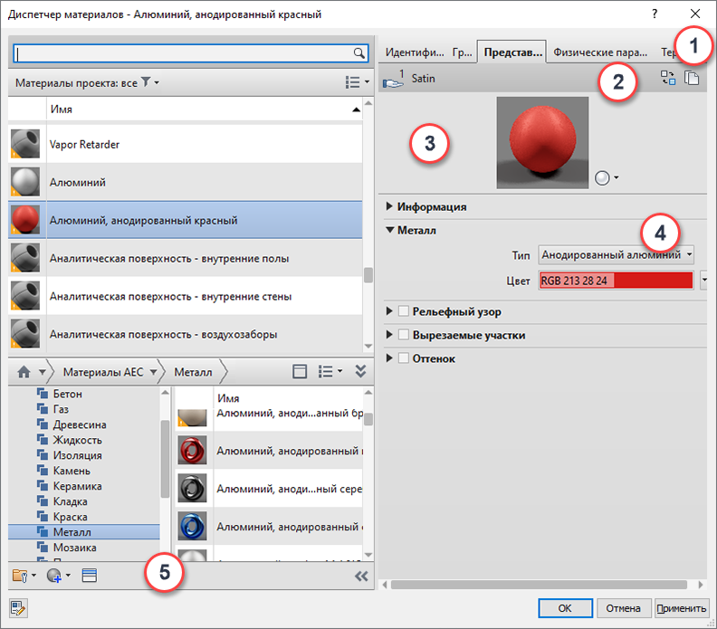

Правая панель диалогового окна "Диспетчер материалов" иногда называется панелью "Редактор материалов" или просто редактором материалов. Она используется для проверки или редактирования наборов характеристик и свойств материала. Редактировать можно только материалы в текущем проекте. При выборе материала в библиотеке свойства панели "Редактор материалов" доступны только для чтения.
| Область | Функция |
| 1 | Вкладка «Наборы характеристик» и кнопка «Добавить набор характеристик» : на вкладках наборов характеристик (например, «Идентификация», «Графика») можно управлять информацией и свойствами, описывающими материал. Кнопка "Добавить набор характеристик" отображается только при наличии возможности добавления набора характеристик к материалу.
Вкладки "Физические" и "Тепловые" отображаются только в случае добавления этих типов наборов характеристик к материалу. |
| 2 | (Только для наборов характеристик внешнего вида, а также тепловых и физических наборов характеристик) В верхней части панели «Редактор материалов» отображаются следующие значки и кнопки:
| 3 | Функции меню "Миниатюры (образец)". На вкладке "Внешний вид" в раскрывающемся меню рядом с миниатюрой (образцом) приведен список функций, определяющих качество визуализации и внешний вид миниатюры (образца). |
| 4 | Панель "Свойства": отображение и управление дополнительными свойствами выбранного набора характеристик. Имя и описание набора характеристик отображаются под раскрывающейся панелью "Информация". В приведенном выше примере показаны свойства металла, отображаемые (развернутые) для набора характеристик внешнего вида "Анодированный — красный". Например, набор свойств, который отображается для жидкостей, отличается от набора свойств для металла. |
| 5 | Панель инструментов Диспетчера материалов. Эти кнопки позволяют создавать материалы, копировать текущий материал, открывать или закрывать Диспетчер объектов. Если пользовательские параметры доступны в текущем проекте, здесь отображается кнопка "Пользовательские параметры" .
