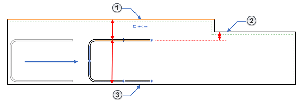

Например, грани 1, 2 и 3 параллельны сегменту стержня. Грани 1 и 3 также находятся в пределах сегмента стержня. Грань 1 находится ближе к сегменту стержня, поэтому она будет задана в качестве автоматической зависимости.
Прим.: В качестве точки зависимости также можно вручную выбрать любую грань, которая параллельна сегменту стержня, даже находящуюся за его пределами. Пока зависимый сегмент стержня остается параллельным этой грани, при перемещении стержня в пределах одной основы зависимость сохраняется, даже если точка зависимости находится за пределами стержня.
На концы стержней автоматически налагается зависимость от ближайшей бесконечной поверхности. Для концов стержня выполняется поиск зависимостей от граней основы или смежных элементов, к которым обращен этот конец. Например, данному концу хомута будет автоматически присвоена зависимость от этой бесконечной поверхности, которая является ближайшей.

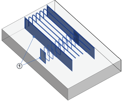

Если набор стандартных стержней и набор хомутов распределены в одном направлении (имеют параллельные плоскости изгиба), то стандартный стержень не привязывается к хомуту.
— параллельные плоскости стержня.
