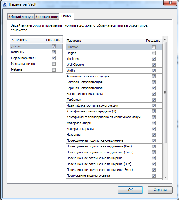

Путем настройки вкладки "Поиск" диалогового окна "Параметры Vault" можно управлять категориями и параметрами, которые отображаются в результатах поиска на левой панели диалогового окна "Загрузить семейство".
    Например, можно определить типы параметров, которые отображаются для категории "Двери", а также настроить отображение в качестве категорий таких параметров, как "Перила" и "Заголовки фрагментов".

    1. На ленте надстройки Vault щелкните "Параметры".
    2. Выберите вкладку "Поиск" в диалоговом окне "Параметры Vault".
      Отображается список всех индексируемых категорий Vault.
    3. Отметьте флажками все категории, которые требуется отображать в результатах поиска семейств.
      По умолчанию выбраны все категории.
    4. Чтобы изменить параметры категории, выберите ее.
    5. Установите флажок для каждого параметра, который должен отображаться в списке параметров при выполнении поиска этой категории.
    6. Для сохранения изменений нажмите кнопку "ОК".
  3. Выберите категорию.
  4. Выполните одно из следующих действий:
    • Щелкните правой кнопкой мыши в любом месте списка параметров и выберите "Выбрать все" для выбора всех параметров для данной категории.
    • Щелкните правой кнопкой мыши в любом месте списка параметров и выберите "Очистить все" для отмены выбора всех параметров для данной категории.
    • Выберите определенный параметр, щелкните правой кнопкой мыши и выберите "Показать параметр" для выбора параметра.
    • Выберите определенный параметр, щелкните правой кнопкой мыши и выберите "Скрыть параметр" для отмены выбора параметра.
    • Выберите определенный параметр, щелкните правой кнопкой мыши и выберите "Показать все категории", чтобы выбрать параметр для всех категорий.
    • Выберите определенный параметр, щелкните правой кнопкой мыши и выберите "Скрыть во всех категориях" для отмены выбора данного параметра для всех категорий.
    • Щелкните правой кнопкой мыши в любом месте вкладки "Поиск" и выберите "Восстановить все значения по умолчанию", чтобы сбросить все параметры до исходных настроек продукта.
  5. Для сохранения изменений нажмите кнопку "ОК".
