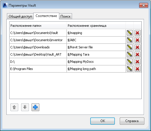

Любую папку хранилища можно сопоставить любой локальной, сетевой папке или папке на сервере Revit на вкладке "Сопоставление" диалогового окна "Параметры хранилища".

  1. На вкладке ленты Vault щелкните "Параметры" для открытия диалогового окна "Параметры Vault".
  2. Выберите вкладку "Сопоставление".
  3. Нажмите кнопку "Добавить" для запуска мастера создания сопоставления.
  4. Выберите, какую папку требуется сопоставить папке в хранилище: локальную папку или папку сервера Revit.
  5. Введите путь к папке или нажмите на кнопку с многоточием для перехода к папке.

  8. На странице "Выбрать папку хранилища" мастера создания сопоставления введите путь или нажмите кнопку с многоточием и перейдите к папке хранилища, с которой сопоставляется ваша файловая система или папка сервера Revit.
  9. Нажмите кнопку "Далее", чтобы проверить сопоставление.
    Если сопоставление допустимо, отображается конфигурация нового сопоставления.
    Если сопоставление не является допустимым, отображается сообщение об ошибке, и мастер выводит предложенные параметры. Ошибка может возникнуть, если одна или обе сопоставляемые папки уже являются частью существующей конфигурации сопоставления. Измените параметры сопоставления и нажмите кнопку "Далее", чтобы подтвердить изменения.
  10. Нажмите кнопку "Готово" для закрытия мастера.
  11. Нажмите кнопку "ОК" в диалоговом окне "Параметры хранилища", чтобы сохранить изменения сопоставления.
    Важное замечание: Если не нажать кнопку "ОК" в диалоговом окне "Параметры хранилища", то изменения не сохраняются.

    Сопоставления отображаются в порядке приоритета.
  3. Выберите одно или несколько сопоставлений и используйте стрелки , чтобы выбрать предпочтительный порядок.
  4. Нажмите кнопку "ОК" в диалоговом окне "Параметры хранилища", чтобы сохранить изменения сопоставления.
