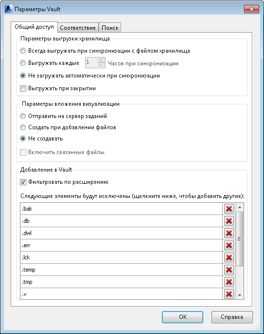

Настройка параметров синхронизации и вложения визуализации на вкладке "Общий доступ".
Параметры выгрузки Vault
Параметры выгрузки Vault позволяют настроить время добавления синхронизированного файла в хранилище.
- Всегда выгружать при синхронизации с файлом хранилища: каждый раз при выполнении команды "Синхронизация с файлом хранилища" новая версия файла будет добавляться в хранилище.
- Выгружать каждые n ч. при синхронизации: при выполнении команды "Синхронизировать с файлом хранилища", если версия в хранилище является более ранней, чем заданное количество часов, то новая версия файла будет добавляться в хранилище.
- Не загружать автоматически при синхронизации: при выполнении команды "Синхронизировать с файлом хранилища" выгрузка не выполняется.
- Выгружать при закрытии: новая версия файла будет добавляться в хранилище каждый раз при закрытии и внесении изменений в локальный файл.
Параметры вложения визуализации
Параметры вложения визуализации определяют метод создания файлов визуализации при добавлении файлов с помощью надстройки Vault для Revit.
Добавление в Vault
В разделе "Добавление в хранилище" укажите, какие типы файлов нельзя добавлять в хранилище.
- Если расширение файла включено в список, этот тип файлов нельзя будет добавить в хранилище с помощью команд "Добавить файл" или "Добавить папку".
Снимите флажок "Фильтровать по расширению", если фильтрация файлов с указанными в списке расширениями не требуется. Это позволяет создать список и при необходимости включить либо отключить фильтрацию.
