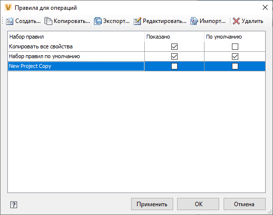

Набор правил представляет собой коллекцию правил свойств, которые определяют поведение свойства файла во время выполнения операции копирования.

Наборы правил можно использовать для следующих целей:
- cброс категории целевого файла;
- сопоставление свойств файла;
- удаление или сброс свойств файла.
Во время выполнения операции копирования к выбранному набору данных можно применить только один набор правил. По этой причине набор правил может содержать ряд правил, которые определяют настройки нескольких типов файлов с учетом расширения, свойств или использования.

Задание наборов правил
Набор правил содержит одно или несколько правил. Для всех правил определяется одно или несколько условий, при соблюдении которых определенные свойства файла и настройки поведения назначаются целевым файлам.
Важное замечание: Если правило содержит несколько условий, то для выполнения поведения свойства должны быть соблюдены все условия.
Создание, редактирование и удаление правил выполняется в диалоговом окне "Задание набора правил".
