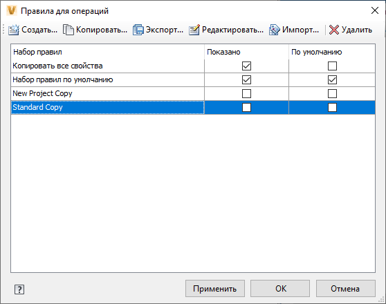

Создавать, редактировать и удалять наборы правил для операции можно в диалоговом окне "Правила для операций".

  1. На панели инструментов щелкните Параметры > Правила для операций > «Задать», чтобы открыть диалоговое окно «Правила для операций».
  2. Нажмите Создать, чтобы определить набор правил для операций.
  3. Выберите существующее правило и нажмите Копировать, чтобы создать правило с теми же условиями и настройками свойств.
  4. Выберите существующий набор правил и нажмите кнопку Экспорт, чтобы экспортировать набор правил в виде файла XML в требуемую папку.
  5. Выберите существующий набор правил и нажмите Редактировать, чтобы внести изменения в существующие условия и настройки свойств.
  6. Выберите существующий набор правил и нажмите кнопку Импорт, чтобы импортировать его из определенной папки.
  7. Выберите набор правил и нажмите Удалить, чтобы полностью удалить его из списка правил для операций.
  8. Нажмите кнопку "ОК" для сохранения изменений.
