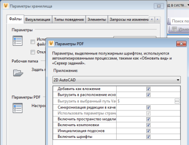

Настраиваемые параметры PDF
Vault 2018 автоматически формирует файлы PDF на основе файлов 2D-проектов, используя те же параметры, что и системы создания проектов САПР. Приложение поддерживает файлы 2D-проектов в формате DWG и IDW на основе файлов чертежей AutoCAD и Inventor.
Дополнительные сведения см. в разделе Настройка параметров публикации PDF.

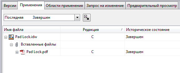

Автоматическое вложение файлов PDF
В Vault 2018 файлы PDF, созданные для управления документами, автоматически привязываются к соответствующим файлам проекта. Благодаря этому проектировщики могут просмотреть все вложенные файлы PDF на вкладке «Применение» в Vault Client.

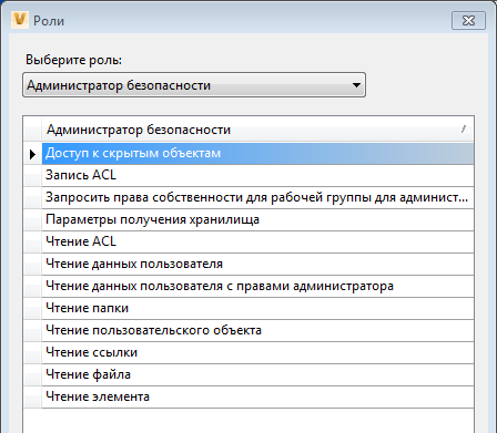

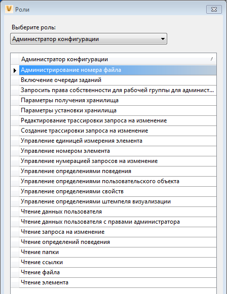

Новые роли для администраторов
В Vault 2018 представлены новые роли для администраторов, которые позволяют участникам рабочей группы выполнять в Vault такие операции, как настройка конфигурации и параметров безопасности, без обладания полными правами администратора.

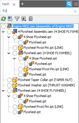

Поиск в обозревателе Vault
В надстройке Vault 2018 для Inventor представлена новая функция поиска в обозревателе Vault, которая включает поиск по нескольким ключевым словам и позволяет с легкостью находить и выбирать нужные компоненты в дереве компонентов Vault. Можно добавлять новые графические свойства в обозреватель, чтобы затем выполнять поиск компонентов по свойствам и с легкостью находить элементы в структурах компонентов крупных сборок.

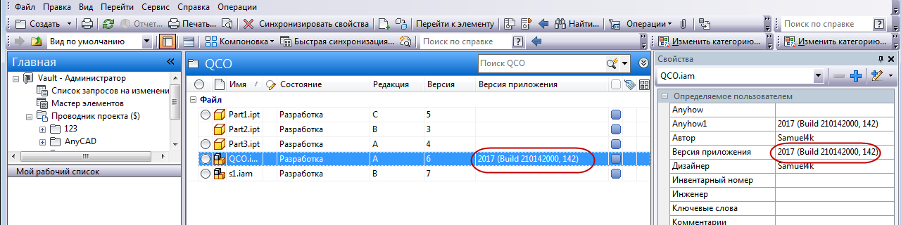

Новое свойство файла «Версия приложения»
Новое свойство «Версия приложения» для файлов Inventor отображает время последнего сохранения и версию программы Inventor, в которой был сохранен файл.
Свойство «Версия приложения» в настоящий момент доступно только для файлов Inventor.

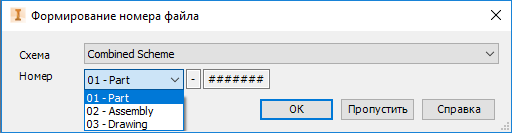

Отображение описания схемы нумерации при сохранении нового файла
При создании схемы нумерации можно создать описание для стандартного списка. Эти описания схем нумерации теперь отображаются при создании и сохранении нового файла в Inventor или AutoCAD.

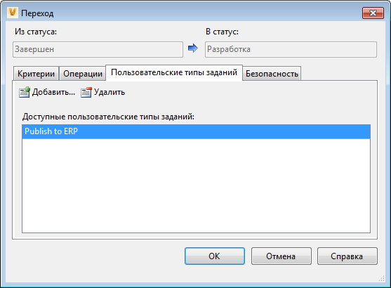

Пользовательские типы заданий
Теперь администраторы Vault могут назначать пользовательские задания переходам жизненного цикла непосредственно в диалоговом окне «Параметры хранилища». При определении новых или существующих жизненных циклов администраторы Vault могут отредактировать переход между состояниями жизненного цикла и использовать новую вкладку пользовательских типов заданий для указания пользовательского задания.
Как и в прошлых версиях Vault, пользователям необходимо написать и протестировать пользовательское задание, но связанные с администрированием шаги, необходимые для добавления операции в жизненный цикл, теперь выполняются гораздо проще.
