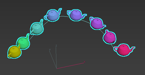

样条线分布方法会沿场景中的目标样条线创建克隆。
“Modify”面板 > 进行选择 >“Modifier List”>“Object-Space Modifiers”>“Array”>“Distribution”卷展栏 >“Spline”
- 默认菜单:进行选择 >“Modifiers”菜单 >“Parametric Deformers”>“Array”>“Distribution”卷展栏 >“Spline”
样条线分布方法会沿场景中的目标样条线创建克隆,并提供控件以将阵列投影到场景中的参考曲面上。以下示例使用
样条线分布方法创建链。有关详细的工作流示例,请参见
使用阵列修改器创建链。

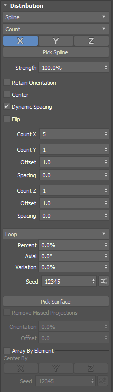

界面
- Layout method
- 用于选择沿目标样条线放置克隆的方法。

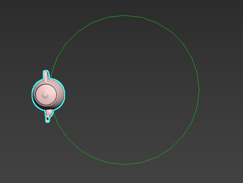

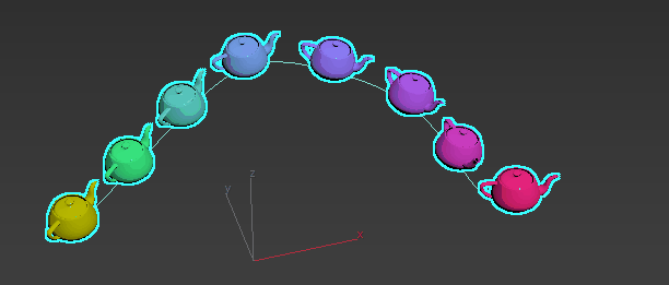

- Count
- 沿样条线长度分布在“Count X”和“Count Y”参数中指定的克隆数。在以下示例中,“Count X”逐渐增加,直到值达到 8。

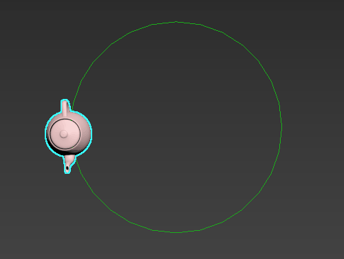

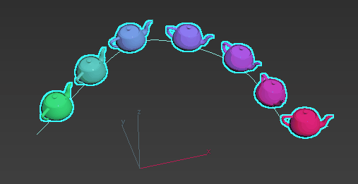

- Relative Offset
- 从结点开始,沿样条线长度分布固定数量的克隆。在以下示例中,“Count X”逐渐增加,直到值达到 8。

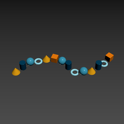

- Array By Element
- 如果源对象具有多个元素并且此选项处于启用状态,则每个元素都将随机用作潜在克隆。
提示: 此选项可用于创建对象集合,如书架中的书或墙中的砖。
