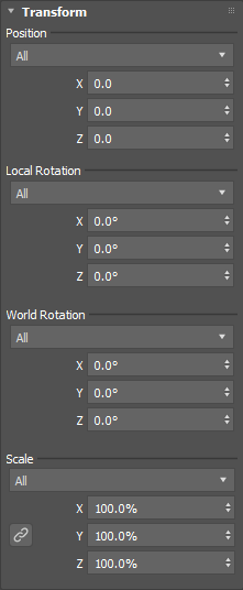

阵列修改器的“Transform”卷展栏提供了用于调整克隆在阵列中的位置、旋转和缩放的控件。
位置
以下变换选项仅在分布方法设置为“Grid”时可用。请参见阵列修改器的“Distribution”卷展栏(栅格)。

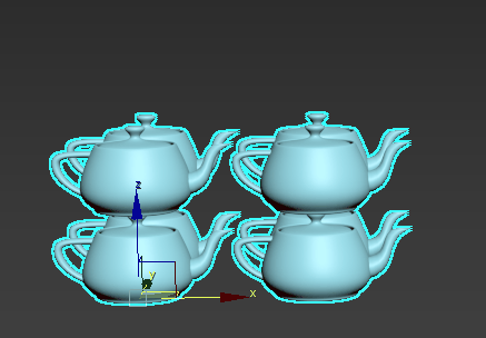

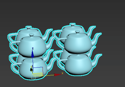

- All
- 将每个克隆移动在 X、Y 和/或 Z 参数中指定的距离。所有克隆都从第一个克隆向外移动。
- 在以下示例中,X、Y 和 Z 参数设置为 10。

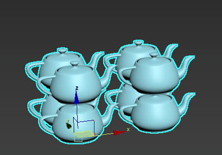

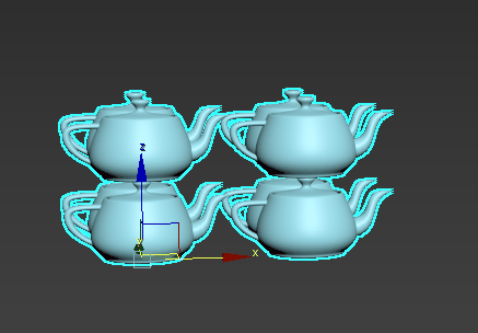

- Incremental
- 将每个克隆连续移动在 X、Y 和/或 Z 参数中指定的距离。
- 在以下示例中,X、Y 和 Z 参数设置为 3。

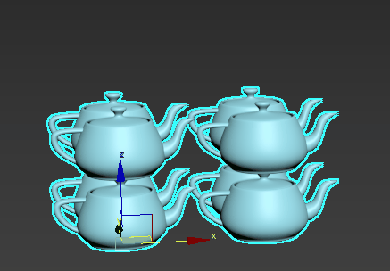

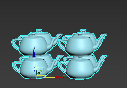

- By Axis
- 将每行移动在 X、Y 和/或 Z 参数中指定的距离。

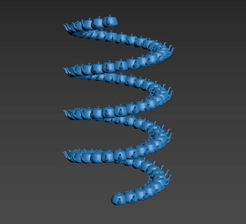

- Axial
- 沿阵列的主轴连续移动每个克隆。这可用于生成螺旋线阵列。在以下示例中,“Axial”设置为 40。

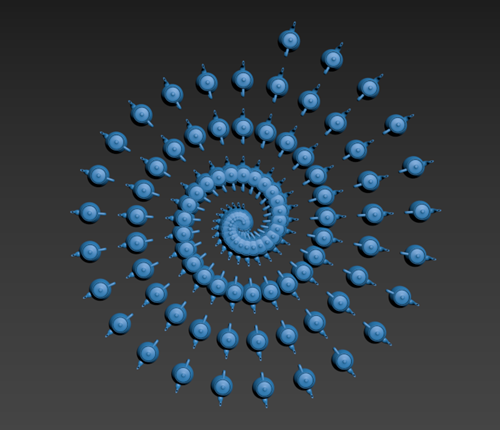

- Radial
- 沿阵列的主轴连续和切向(朝向/背离)移动每个克隆。这可用于生成螺旋阵列。在以下示例中,“Radial”设置为 0.3。
