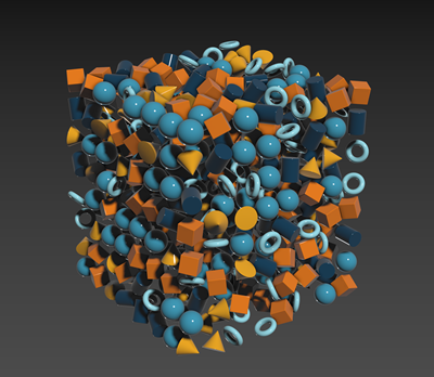

- Array By Element
- 如果源对象具有多个元素并且此选项处于启用状态,则每个元素都将随机用作潜在克隆。
提示: 此选项可用于创建对象集合,如书架中的书或墙中的砖。
- Center By
- 启用“Array By Element”时,“Center By”也将启用。
- 将 X、Y 和/或 Z 轴上每个克隆的轴设置为其中心。可以同时选择多个轴。
- 当创建由要用作克隆的元素组成的阵列时,这使得沿轴布置各个元素变得容易,这样它们就不需要位于相对于轴的同一位置。禁用后,每个元素使用其相对于源对象轴点的位置。

- Seed
- 为选择要用作克隆的元素设置随机数种子。
- Seed Randomization
