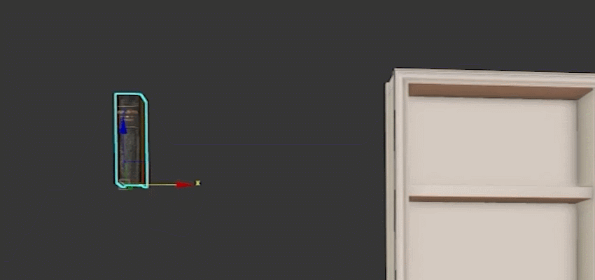

阵列修改器在程序建模上下文中特别有用。例如,可以创建阵列以快速对细节或装饰进行建模:

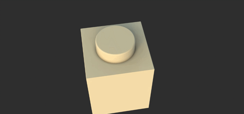

以下工作流示例重点介绍不同的分布方法:
