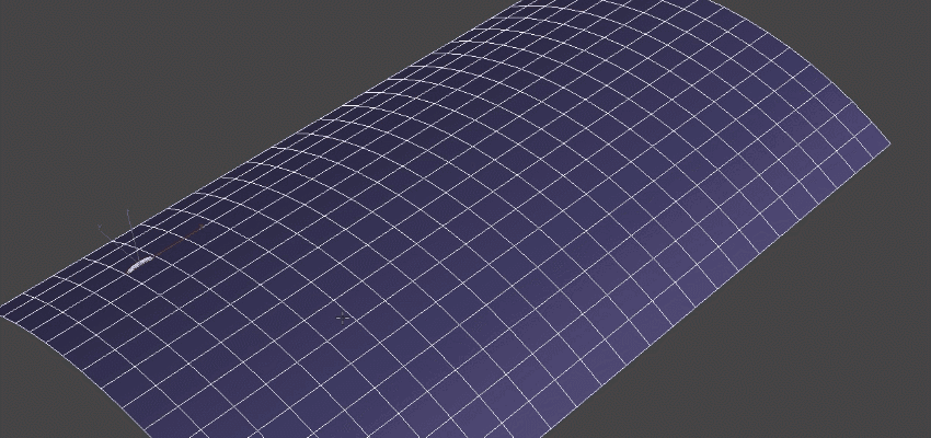

阵列修改器的“Surface”分布方法使用目标网格的所有或选定子对象(包括顶点、边中心或面中心)创建克隆。以下示例使用“Edge Center”布局方法在曲面上创建缝合。有关详细的工作流示例,请参见使用阵列修改器在曲面上创建缝合。

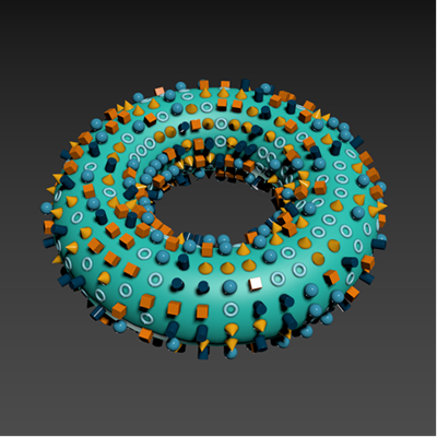

- Array By Element
- 如果源对象具有多个元素并且此选项处于启用状态,则每个元素都将随机用作潜在克隆。
提示: 此选项可用于创建对象集合,如书架中的书或墙中的砖。

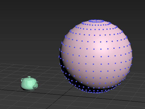

使用“Surface”分布方法将克隆放置在目标曲面的选定顶点上
- 创建目标曲面。
- 在修改器堆栈中,单击“Editable Poly”条目旁边的 + 图标以展开子对象层次,然后单击“Vertex/Edge/Polygon”项目以激活相应的子对象层级。
- 在目标曲面上进行选择。
- 选择源对象。
此对象是阵列中所有克隆的源。
- 确保阵列修改器已应用于源对象。
- 在“Distribution”卷展栏中,设置以下内容:
- Distribution method:Surface
- Layout method:选择一种方法。在以下示例中,选择了“Vertex”。
- Pick Surface:单击此按钮并选择目标曲面。在以下示例中,选择了 Sphere001
提示: 要选择其他目标曲面,请执行下列操作之一:
- 在“Pick Surface”按钮上单击鼠标右键,然后选择“Clear Surface”
- 单击“Pick Surface”,然后选择其他目标曲面
克隆将放置在选定顶点上。
