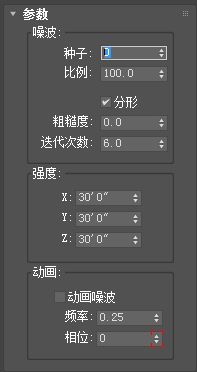

  4. 单击“修改器列表”下拉菜单并选择“噪波”修改器。
  5. 在“噪波”组中,启用“分形”,然后在“强度”组中,将 X、Y 和 Z 设置为 30.0。
    岩石正在成形,但还可以处理的更加平整。
