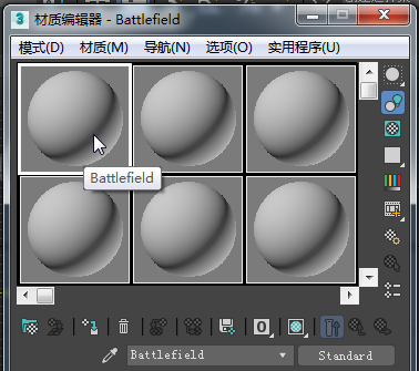

  1. 在主工具栏上,单击并按住 (材质编辑器),然后在弹出菜单中,打开“精简材质编辑器”。
    (弹出按钮类似于下拉菜单,但是包含按钮而不是文本。)
    “材质编辑器”打开后为一个浮动窗口。
    如果只想指定已经设计的材质,则使用“精简材质编辑器”通常更加方便。“板岩材质编辑器”占用的屏幕空间较多,当设计材质时,它更加方便和通用。
    注: 如果误打开大型“板岩材质编辑器”,则从“材质编辑器”工具栏中选择“模式”“精简材质编辑器”。

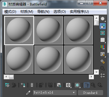

    默认情况下,“精简材质编辑器”会显示六个示例窗,并且每个示例窗都可以拥有一种材质。通常,供选择的材质有多种,因此最好通过编辑器扩充可选示例窗的数量。
  2. 找到“战场”材质示例窗并单击它。
    请注意,名称“战场”显示在示例窗下方的“材质名”字段中。

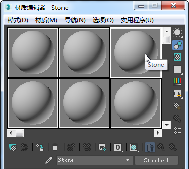

  4. 在视口中选择“岩石”对象,然后将“石头”材质从其示例窗中拖动到岩石对象上。岩石曲面会更新为真实的纹理。
    如果刚开始时看不到“岩石”材质的示例窗,请右键单击某个示例窗,然后选择“5 X 3 示例窗”以显示更多示例窗。

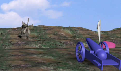

将材质应用到大炮:
    先前已将大炮的所有部件组合成称作选择集的单独实体。这样,选择材质后,只需单一的操作就可将其应用到选择集中的所有组件中。

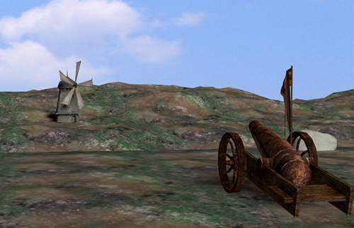

  1. 从主菜单的“命名选择集”下拉列表中,选择“Cannon”。
    请注意,现在已在每个视口中选中了大炮。
  2. 在“材质编辑器”上,单击“大炮”示例窗,然后单击 (将材质指定给选定对象)。
    这是另一种将材质应用到选定对象的方法。
    橡树和风车已应用了各自的材质,因此现在可以开始制作场景动画。

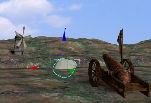

将岩石移动到更中间的位置:
