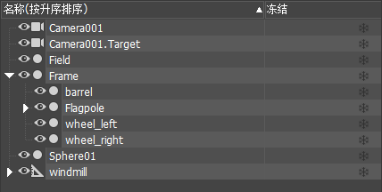

  2. 如果尚未在桌面上打开“场景资源管理器”窗口,请在主菜单上单击“工具” > “场景资源管理器”。
  3. 在视口左侧的“场景资源管理器”中,展开 frame 条目(如果需要),然后单击 barrel 条目以选择炮筒对象。
    提示: 默认情况下,在视口的左侧显示“场景资源管理器”面板,但如果已隐藏该面板,可以按 H 键显示该资源管理器的浮动版本。

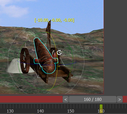

  4. 在主工具栏上,单击以激活 (选择并旋转)。
  5. 在“摄影机”视口中,将炮筒沿其 X 轴旋转 –10 度。
    修改炮桶旋转时,轴值更新用黄色表示。
  6. 将 0 帧处的起始关键帧拖至第 130 帧。
