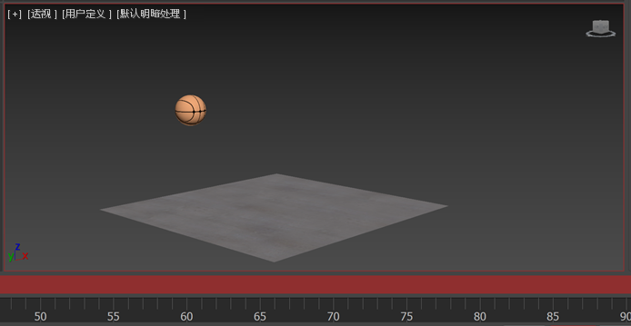

    自动关键点按钮会变为红色,表示您现在正在制作动画。
    时间滑块背景和活动视口的边框也会变为红色。现在,如果您移动、旋转或缩放对象,3ds Max 会创建关键帧来控制该对象的运动。
    当您制作动画时,时间滑块背景和活动视口边框会变成红色。

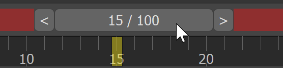

  3. 将时间滑块拖动至帧 15 处。
  4. 在“透视”视口中,右键单击篮球。从四元菜单中选择“移动”。
  5. 垂直移动篮球以使它接触地面,甚至有一点扎进地面中。
    篮球在帧 15 处接触地面。

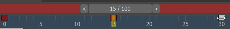

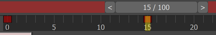

    如果在第 0 帧和第 15 帧之间拖动时间滑块,则会看到 3ds Max 已经制作了篮球下落运动的动画。第 0 帧和第 15 帧处的时间表上均会显示红色的框:它们表示当您移动球时 3ds Max 创建的关键点。
    关键点显示在帧 0 和帧 15 处的时间线上。

  1. 在时间线上,单击帧 0 处的关键点以将其选中。
  2. 按住 Shift 键,然后将关键点从帧 0 拖至帧 30 处。
    按住 Shift 键并进行拖动是对时间线上的关键点进行克隆的一般方法。(如果拖动关键点时不按住 Shift 健,则只会移动该关键点。)现在,在第 30 帧处,球的位置与它在第 0 帧处的位置完全相同。
