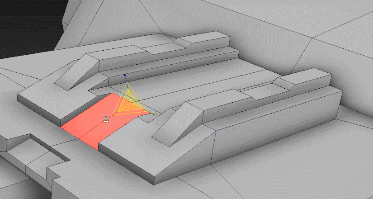

活动操纵器:用户现在只能显示用户所启用修改器堆栈活动级别的操纵器(而不显示所有可能的操纵器)。有关更多详细信息,请参见 Gizmo 首选项。
