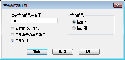

端子重新编号
  1. 在“端子排选择”对话框中选择要编辑的端子排,然后单击“编辑”。
  2. 选择“端子排”选项卡。
  3. 选择您重新编号的端子行。
  4. 单击
  5. 输入起点编号。
  6. 如果选择了任何多级端子,请选择是否要按照以下方式进行重新编号:
    • 端子 - 按照包含多个级别的端子列出顺序进行重新编号。
    • 级别 - 对所有单级端子进行重新编号,先是对多级端子的第一级进行重新编号,然后是第二级,依此类推。
  7. 根据需要选中任何其他选项。
  8. 单击“确定”。

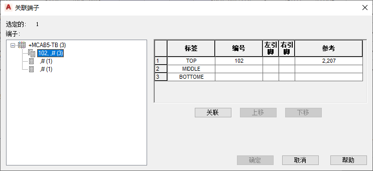

为多级端子关联端子
  2. 选择“端子排”选项卡。
  3. 如果您要关联的所有端子均为单级端子,请执行以下操作之一:
    • 修改其中一个端子的端子特性,以将其定义为多级端子。
    • 为多级端子指定目录值。
  4. 选择要指定给多级端子的特定级别的端子行。
  5. 在“多级”区域中单击
  6. 选择要将选定行推送到的端子。
  7. 单击“关联”。
  8. 若要将端子从一个级别移到另一个级别,请选择行,然后单击“上移”或“下移”。
  9. 单击“确定”。

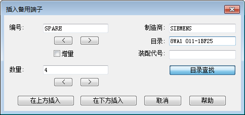

添加备用端子和附件
  2. 选择“端子排”选项卡。
  3. 选择要在其上方或下方插入备用端子的行。
  4. 在“备用”区域中单击 以插入备用端子。
  5. 输入要用于第一个备用端子的数值或文字。如果不选择增加该数值,则该数值将用于此操作过程中添加的所有备用端子。
  6. 输入要添加的备用端子的数量。
  7. 指定目录值(如果需要)。
  8. 单击“在上方插入”或“在下方插入”以插入到选定行的上方或下方。

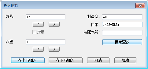

  9. 选择要在其上方或下方插入附件的行。
  10. 在“备用”区域中单击 以插入附件。
  11. 输入要用于附件的数值或文字。
  12. 输入要添加的附件的数量。
  13. 指定目录值(如果需要)。
  14. 单击“在上方插入”或“在下方插入”以插入到选定行的上方或下方。

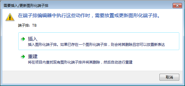

  15. 单击“确定”以退出端子排。
    注: 必须插入或重新编译图形化端子排,否则不会保留备用端子和附件。
