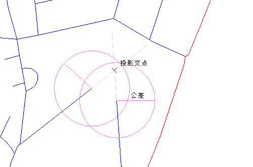

对象可以沿着它们的自然路径延伸,以便在投影点相交。 外观交点
