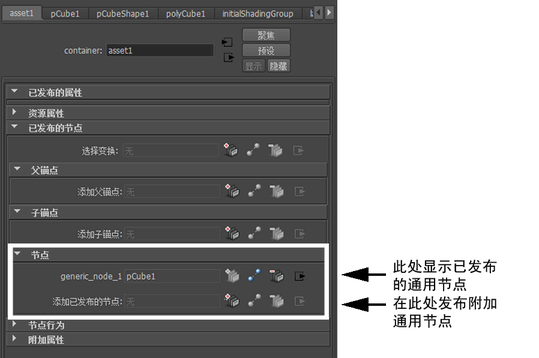

从属性编辑器中发布常规节点(仅限高级资产)
  1. 选择要发布到资产的内部节点。
  2. 打开“属性编辑器”(Attribute Editor)
  3. 导航到资产选项卡。
  4. “已发布的节点”(Published Nodes)区域的“节点”(Nodes)标题下,单击标记为“添加已发布的节点”(Add Published Node)的字段旁边的“发布为节点”(Publish as node)图标 ()。
    此时将出现“发布节点”(Publish Node)窗口。
  5. 为该节点输入已发布名称并单击“确定”(OK)
    此时将出现一个新条目,以及已发布名称和节点名称。
