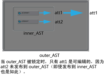

将节点属性发布到资产可以使此属性在资产级别可见。已发布的属性由三部分组成:
已发布的属性可以修改,就像直接修改对应的已封装属性的值。这允许:
已发布的属性组成了资产的界面,并且在资产锁定后仍然可以编辑。因此,通过发布一组属性,然后锁定资产,就可以确保用户只能通过给定的已发布属性与该资产的内容进行交互。
如果资产上存在已发布的名称,但此名称未连接到内部节点属性,则这一已发布的名称为未绑定。修改未绑定属性不会影响资产内容。使用“资产编辑器”(Asset Editor)可以为已发布的名称绑定和取消绑定属性。
已发布的属性可以从子资产发布到父资产。这样就可以构建资产层次,更好地管理场景。
例如,在汽车场景中可以为前轮创建名为 front_wheel_AST 的资产,此资产由命名为 car_AST 的整车资产封装。然后可以先将车轮旋转发布到 front_wheel_AST,然后再将这些已发布的属性发布到 car_AST。
也可以将资产节点自身的属性发布到自身。如果要在锁定资产本身的情况下允许美工人员更改视图或控制其他资产属性,这将非常有用。

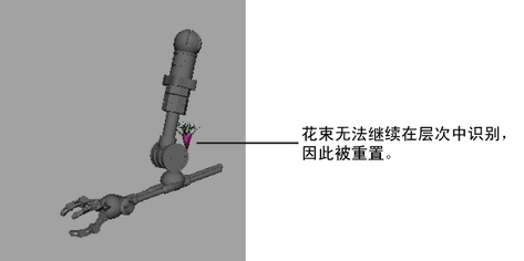

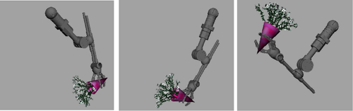

在文件输入和输出过程中,与其他关系相比,Maya 处理已发布节点父关系的方式较为特殊。父定位点和子定位点依赖父对象/子对象的已发布的名称来管理对象之间的关系,而不是直接使用节点名称。这特别适用于处理文件引用。
例如,假设用户引用带有花束的文件并将其用作父文件中手臂的父对象。
如果更改花束文件的层次或名称,Maya 将无法保持父文件中手臂和花束之间的关系,因为 DAG 路径已经发生更改。因此花束将失去它的所有关系数据并重置为原始状态。
通过将花束封装到资产中并将 bouquet_GRP 发布为子定位点可以避免此问题。然后就可以更改花束的名称和结构且不会影响与手臂的关系。
