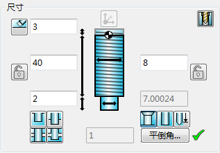

对于每种类型的孔,孔的图像将显示在对话框中。
- 选择此选项可以将孔一直延长到实体中。在屏幕上,孔的长度会超出实体。在孔的两端将绘制安全范围。
- 选择此选项可以将孔的长度(长于实体的厚度)剪裁到此厚度。取消选择此选项,可不剪裁孔的长度。
- 选择此选项可以将通孔的长度剪裁到最终向前相交。如果要将通孔的长度剪裁到第一个相交,请单击
以显示
- 选择此选项可以将孔的向后长度剪裁到最终相交。如果要将向后孔的长度剪裁到第一个相交,请单击
以显示
- 选择此选项可以将孔的深度测量到其肩部。取消选择此选项可将孔的深度测量到圆锥的尖端。如果选择了此按钮,“显示孔的端部”
按钮将变为非激活状态。
- 选择此选项可以在孔的端部显示圆锥。
如果显示
,则会按照“平倒角孔”对话框中的定义向孔截面增加平倒角。单击
可显示“平倒角孔”对话框。
如果不需要平倒角,请单击
。这将删除
,且不会显示平倒角
- 选择此选项可将安全范围设置为自动生成的值,即足够大以确保孔完全穿过任意曲面相交。“偏移安全距离”文本框将处于非激活状态。取消选择此选项可手动设置偏移安全距离。
安全范围是孔上方的长度,可确保该孔穿过实体
。如果您可以看到该安全范围位于实体内部,请增加其值。
在下图中,安全范围位于实体内部
安全范围值将增加,使其位于实体外部
尺寸被锁定。单击该按钮可解除锁定。
尺寸被解除锁定。单击该按钮可锁定。

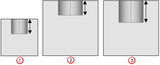

未缩放实体显示原始深度。
已锁定深度的缩放实体显示原始深度。
已解除锁定深度的缩放实体显示缩放深度。
如果非均匀地缩放实体或使用参数定义孔的深度,则无论深度是否被锁定都不会进行缩放。
未缩放实体显示原始直径
已锁定直径的缩放实体具有原始直径
已解除锁定直径的缩放实体具有缩放直径
如果非均匀地缩放实体或使用参数定义孔的直径,则无论直径是否被锁定都不会进行缩放。
