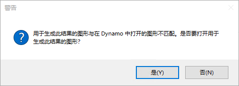

- 单击“在 Dynamo 中打开”。
- 转到 Dynamo 窗口。
- 单击“是”。
- 如果当前已打开另一个图形,但有未保存的更改,将会显示另一个警告,询问是否要保存这些更改。根据需要回答。
Dynamo 将打开该分析类型的一个版本,该分析类型使用选定结果的输入。
