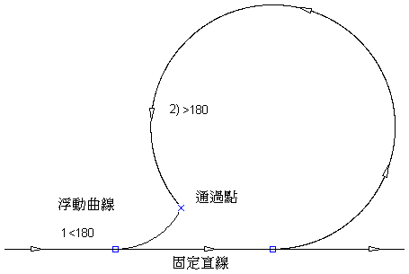

下圖展示了貼附至固定線的浮動曲線,以及針對指定半徑和點的兩種可能的解決方案:

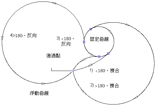

下圖展示了貼附至曲線的浮動複合曲線,以及針對指定半徑和通過點的四種可能的解決方案。該圖還展示了大於 180 度和小於 180 度的變數以及複合變數和反向變數:
