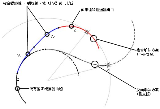

兩條螺旋線向相反方向彎曲。曲線向貼附曲線的相反方向彎曲。編輯貼附曲線 (1) 後,螺旋線長度 (2、4)、曲線半徑 (3) 和通過點 (5) 均不會發生變更。貼附點和反向曲線的長度會調整以適應對貼附曲線所做的編輯。

兩條螺旋線向相反方向彎曲。曲線向貼附曲線的相反方向彎曲。編輯貼附曲線 (1) 後,螺旋線長度 (2、3) 和通過點 (4、5) 均不會發生變更。貼附點和反向曲線的半徑和長度會調整以適應對貼附曲線所做的編輯。
